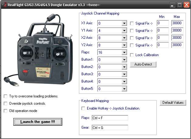

А вот в симуляторе трабла. Руль направления зашкаливает от -100 до +300, если правильно понимаю, то возможно только (-100;+100), это канал 6 на последней картинке. Подскажите что делать.
В Autodetect все правильно сделал, чтото каналы повторяются, доберусь до своего гляну.
При калибровки в РФ, ползунок то шевелится?
Или из края в край?
Мягко говоря шевелятся. На максимум влево(картинка 1, канал шестой), если чуть отпустить стик (картинка два).
Поделиться38401-02-2010 11:01:59
Вот тут все таки странно у тебя, используемые каналы не должны повторятся
Настрой еще раз через Autod-Detect
У меня идут значения
12
8
0
4
16
20
49
50
51
52
И проверь это еще раз.

Да уже раз сто делал эту процедуру. Значения одни и те же. Мне кажется что это виртуальник как то по другому надо настраивать. Но вот как. Пульт то четыре канала.
8 ) Заходим в пуск/настройка/панель управления/игровые устройства, видим джойстик MJoy(передатчик) и PPJoy Virtual joystick 1.
9) Кликаем Дополнительно и выбираем предпочитаемое устройство PPJoy Virtual joystick 1
Всё в норме. Пульт там чётко работает и стоит приоритетным.
